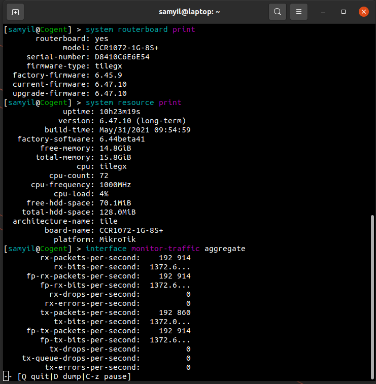

Сега да покажа и CCR1072 - при 190K pps CPU е на 4% - може тази информация да ви помогне за избора.

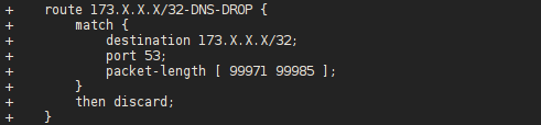

Дайте пример в RouterOS как мислите да филтрирате трафика и аз ще го приложа на един от моите рутери за да видим как работи :)
Пробвай това правило,примерно пакети с размер от 99,971 до 99,985 байта да се дропят4396c258fabfab966d6886a5648ac816.png.2145e4733f68916383d75a5b1b457d94.png
