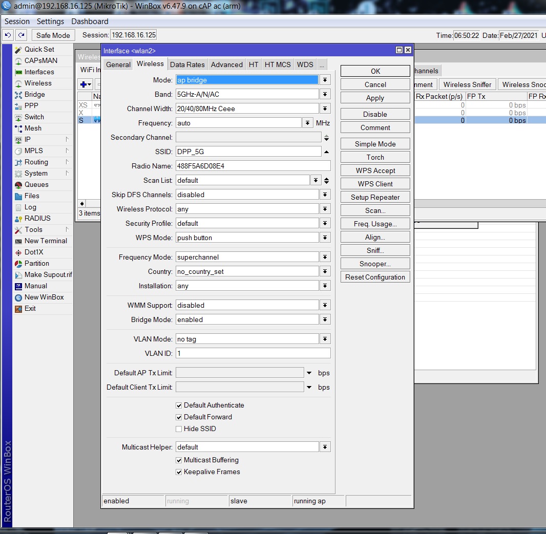

mitakabs Отговорено 27 Февруари, 2021 Автор Доклад Сподели Отговорено 27 Февруари, 2021 Не става и с 6.48.1! Дава грешка при кънектване към мрежата.. Обнових драйверите на ланката - AR5BWB222 е модела.. Чекнах и отметката "Disable PMKID" за всеки случай.. Неще.. Нещо има променено след 6.47 и не знам какво...Прилагам настройките на AP-то Адрес на коментара Сподели в други сайтове More sharing options...

mitakabs Отговорено 28 Февруари, 2021 Автор Доклад Сподели Отговорено 28 Февруари, 2021 (Редактирано) Така.. Поиграх си рано сутринта..Позовавайки се на пост в горната тема дето пуснах : " So why can it be different after the upgrade? It's almost pure random to start with. But there is more. The logic in RouterOS has been touched (option to skip DFS and skip weather radar has been added). And also the U-NII-2 channels have been added for the FCC region, and those are all DFS channels! So the auto selection will almost certainly be different from the previous version. There are many more channels to choose from, and quite some now are DFS channels, and the weather radar channels are there as well. So the older version starts immediately, because a non-DFS channel is choosen (there were no DFS channels allowed for FCC to choose from, I believe, so it's consistently non-DFS then). The newer version waits 10 minutes because there was this time a weather channel in the freq/bandwidth selection chosen by "auto". It can be different at next startup, depending on the electromagnetic activity of that moment, what is almost the same as "pure random"." Оказа се , че изключената НОВА опция по дефолт " Skip DFS Chanel " е проблема..И то само на 5Ghz мрежата...на 2,4 не прави проблем... Включих я и всичко тръгна.. Въпроса е да се остави на 10мин или на all... Редактирано 28 Февруари, 2021 от mitakabs Адрес на коментара Сподели в други сайтове More sharing options...
Администратор 111111 Отговорено 28 Февруари, 2021 Администратор Доклад Сподели Отговорено 28 Февруари, 2021 Ако си беше сложил регион България от началото, на дали щеше да имаш проблем. Харесай поста ^^^ Форумът е за взаимопомощ а не за свършване на чужда работа RB951Ui-2HnD / RBD25GR-5HPACQD2HPND&R11E-LTE6 / RB952Ui-5ac2nD-TC ɹɐǝɥ uɐɔ noʎ ǝɹoɯ ǝɥʇ 'ǝɯoɔǝq noʎ ɹǝʇǝınb ǝɥʇ Адрес на коментара Сподели в други сайтове More sharing options...
mitakabs Отговорено 28 Февруари, 2021 Автор Доклад Сподели Отговорено 28 Февруари, 2021 1 hour ago, 111111 said: Ако си беше сложил регион България от началото, на дали щеше да имаш проблем. Ами не го слагам по принцип, по различни причини ргиона....не бях се сетил, но и тая настройка я нямаше досега.. Не съм специалист кой знае какъв затова и питам.. Адрес на коментара Сподели в други сайтове More sharing options...
