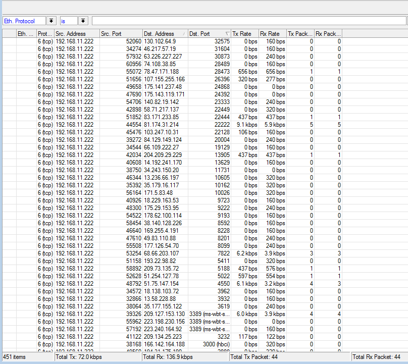

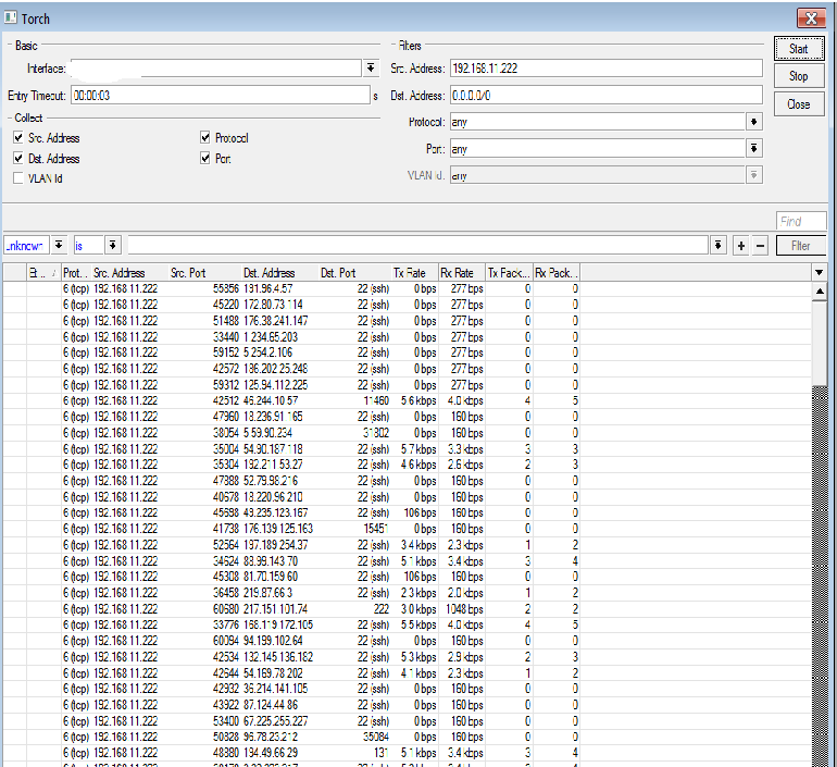

babula Публикувано 16 Януари, 2021 Доклад Сподели Публикувано 16 Януари, 2021 (Редактирано) Здравейте, за първи път ми се случва от моя сървър да започне проблем. Постоянно се опитва да се свърже по ssh с други айпита. Някой да знае програма за изчистване без да се преинсталира сървъра? Прилича на дос атака но от моя сървър. Из форумите е пълно със статии "по принцип ..." а ми трябва някой който се е сблъсквал с такъв проблем. Благодаря предварително ... Редактирано 16 Януари, 2021 от babula Адрес на коментара Сподели в други сайтове More sharing options...

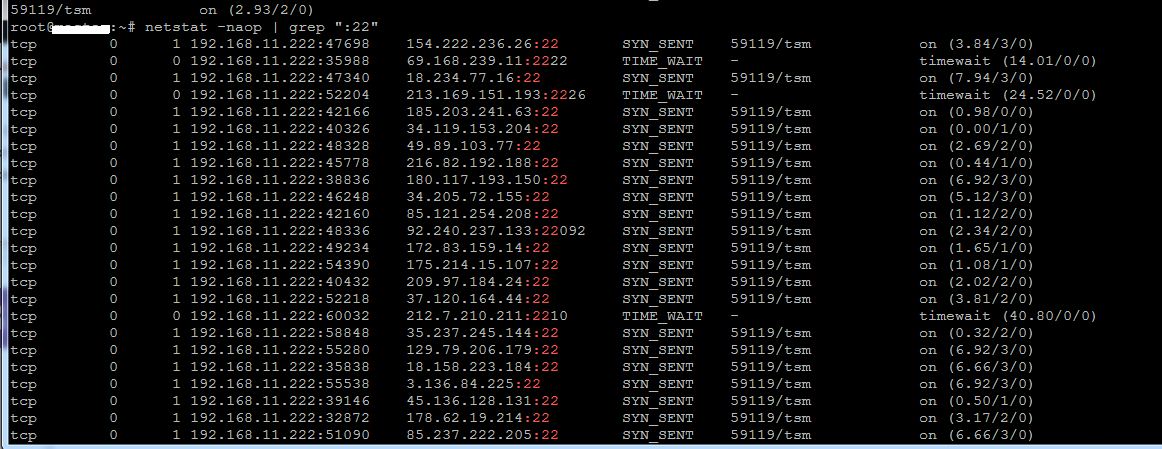

Администратор 111111 Отговорено 17 Януари, 2021 Администратор Доклад Сподели Отговорено 17 Януари, 2021 това какво връща netstat -naop | grep ":22" 1 Харесай поста ^^^ Форумът е за взаимопомощ а не за свършване на чужда работа RB951Ui-2HnD / RBD25GR-5HPACQD2HPND&R11E-LTE6 / RB952Ui-5ac2nD-TC ɹɐǝɥ uɐɔ noʎ ǝɹoɯ ǝɥʇ 'ǝɯoɔǝq noʎ ɹǝʇǝınb ǝɥʇ Адрес на коментара Сподели в други сайтове More sharing options...

byte Отговорено 20 Януари, 2021 Доклад Сподели Отговорено 20 Януари, 2021 kill -9 59119 Виж този файл "tsm" 1 Адрес на коментара Сподели в други сайтове More sharing options...

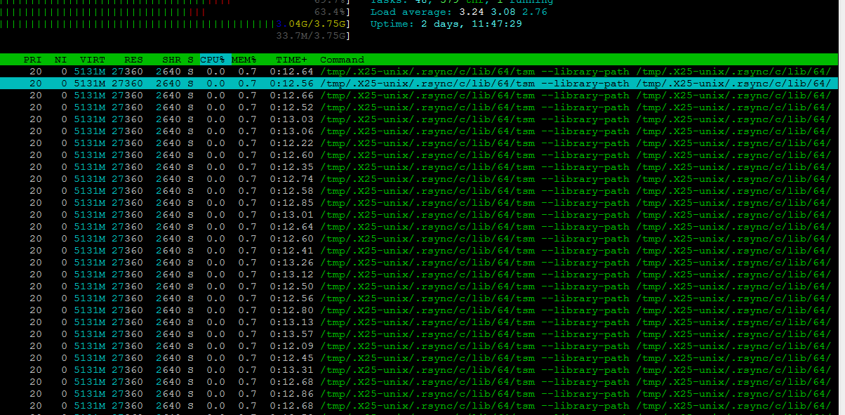

Администратор 111111 Отговорено 20 Януари, 2021 Администратор Доклад Сподели Отговорено 20 Януари, 2021 htop не ползваш ли Съвсем лесно може да видиш кой процес е стартирал tsm https://askubuntu.com/questions/1115770/crond64-tsm-virus-in-ubuntu малко антилогични съвети дават но факт е че като не се ъпдейтва резултатите са наяве Харесай поста ^^^ Форумът е за взаимопомощ а не за свършване на чужда работа RB951Ui-2HnD / RBD25GR-5HPACQD2HPND&R11E-LTE6 / RB952Ui-5ac2nD-TC ɹɐǝɥ uɐɔ noʎ ǝɹoɯ ǝɥʇ 'ǝɯoɔǝq noʎ ɹǝʇǝınb ǝɥʇ Адрес на коментара Сподели в други сайтове More sharing options...

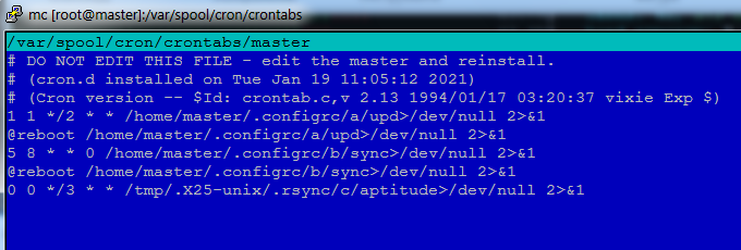

babula Отговорено 20 Януари, 2021 Автор Доклад Сподели Отговорено 20 Януари, 2021 Странно в /var/spool/cron/crontabs/ се появи файла master който аз не съм създавал. Да не би той да активира гадината? Адрес на коментара Сподели в други сайтове More sharing options...
Администратор 111111 Отговорено 20 Януари, 2021 Администратор Доклад Сподели Отговорено 20 Януари, 2021 В htop натисни F5 и виж кой процес го стартира Да, крона рестартира процеса. Затова се ползват разни мениджъри като Webmin. Харесай поста ^^^ Форумът е за взаимопомощ а не за свършване на чужда работа RB951Ui-2HnD / RBD25GR-5HPACQD2HPND&R11E-LTE6 / RB952Ui-5ac2nD-TC ɹɐǝɥ uɐɔ noʎ ǝɹoɯ ǝɥʇ 'ǝɯoɔǝq noʎ ɹǝʇǝınb ǝɥʇ Адрес на коментара Сподели в други сайтове More sharing options...
