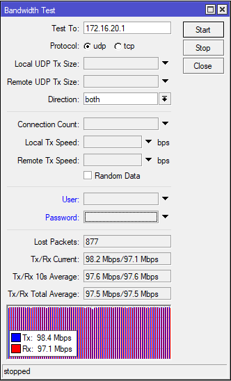

Проверих си схемата на токовите кръгове. Оказа се ,че устройствата са била на различни кръгове. За мой късмет се оказа ,че имам контакти и от 2та кръга близо до рутера.
След което скоростта стана точно колкото я дават за устройството. ping e 3-4ms но това верояно е нормално за този тип свързаност.
