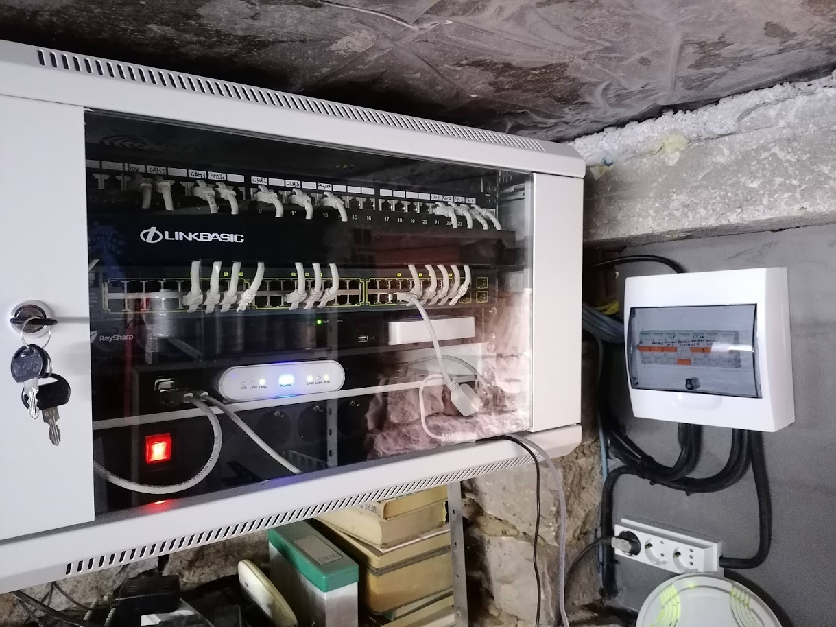

Това имах предвид с ланаджийските номера. Факт е, че работи и храна не иска. Ако е за теб няма какво да те притеснява. Ако е за клиент или пък си естет... Utepo или Dahua с POE е твоето решение. Втора ръка Cisco POE switch е по-разумно. Там правиш cross на кабелите на една от страните. Аз лично го правя от страната на камерите. От страната на свича пач панела по стандарт.
решения да искаш :)
личното ми мазе в колибата е с 3560-ка пое. захранва си caps-овете и камерите безпроблемно.
Редактирано от Mile
