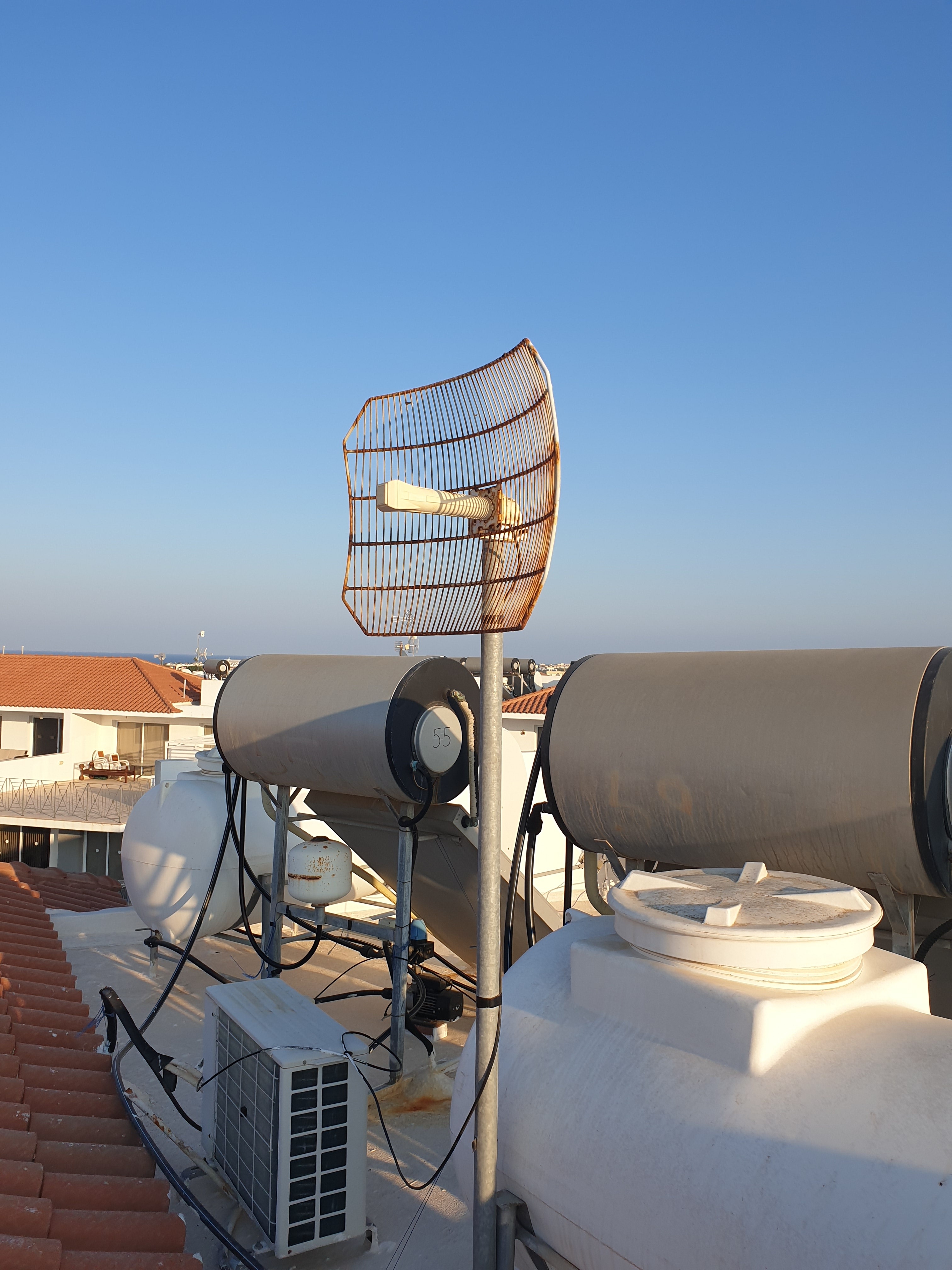

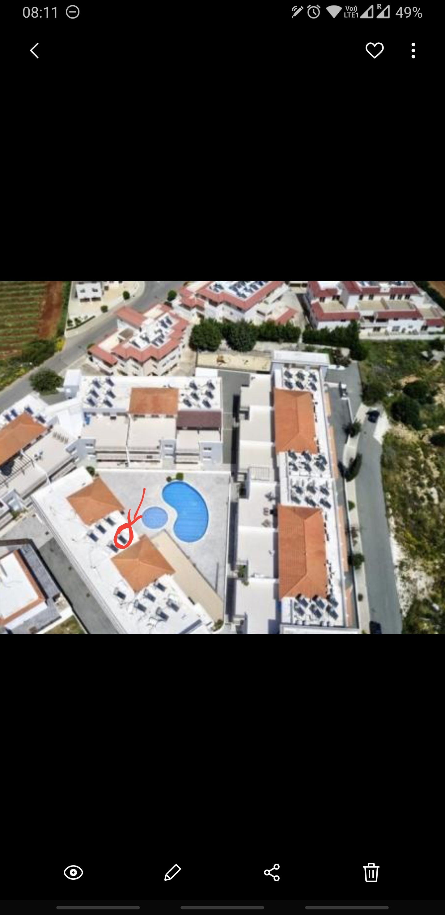

veskostoev Публикувано 11 Октомври, 2019 Доклад Сподели Публикувано 11 Октомври, 2019 Здравейте,местния интернет доставчик ми предлага да вземе ток от апартамента ми за да захрани тези антени и да ми даде безплатен интернет на стойност 40 евро. Въпроса ми е заслужава ли си при условие че въобще си нямам понятие колко може да консумират тези антени под товар на месец. Ще съм благодарен,яко някой може да ми помогне със съвет. Благодаря,ви. Адрес на коментара Сподели в други сайтове More sharing options...

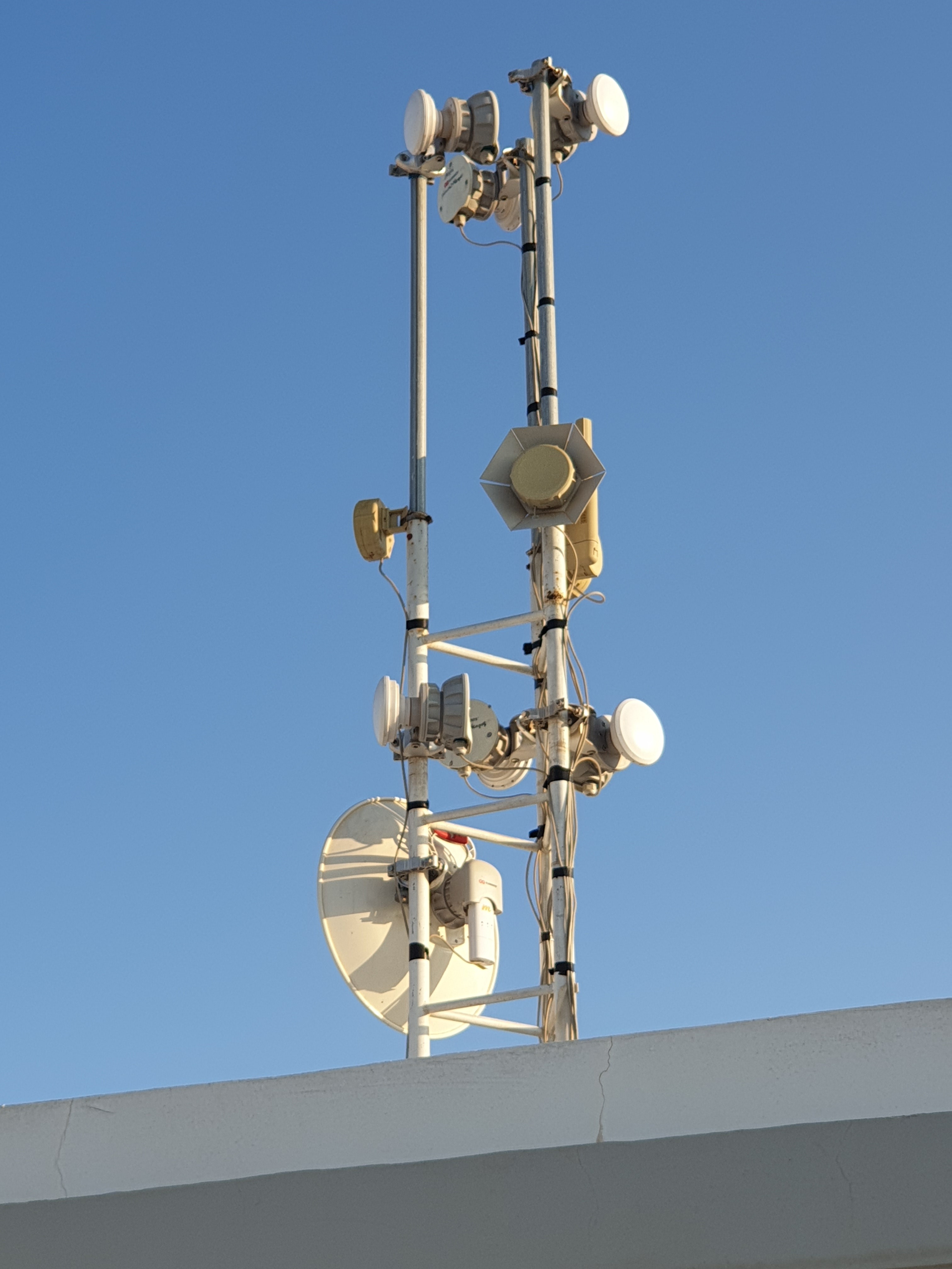

danielskiii Отговорено 11 Октомври, 2019 Доклад Сподели Отговорено 11 Октомври, 2019 към 150-300вата не е ясно релейките колко консумират Адрес на коментара Сподели в други сайтове More sharing options...

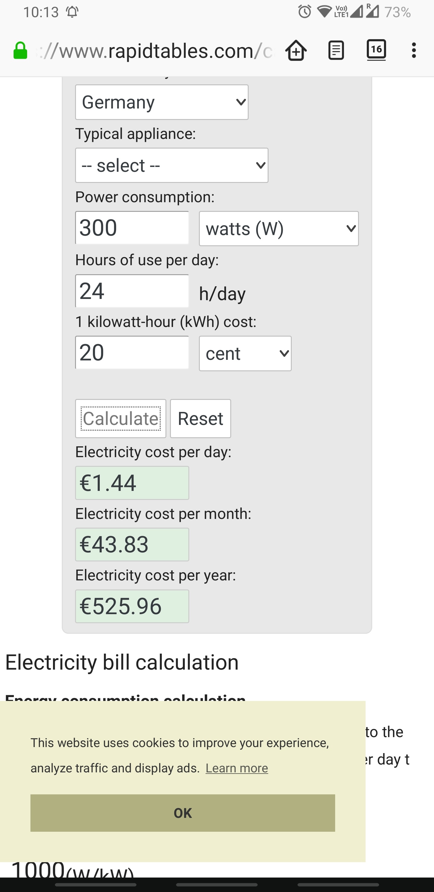

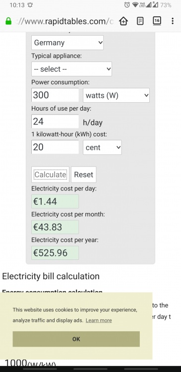

veskostoev Отговорено 11 Октомври, 2019 Автор Доклад Сподели Отговорено 11 Октомври, 2019 преди 5 минути, danielskiii написа: към 150-300вата не е ясно релейките колко консумират Около 300 вата на ден приблизително значи около 40 евро на месец, Адрес на коментара Сподели в други сайтове More sharing options...
danielskiii Отговорено 11 Октомври, 2019 Доклад Сподели Отговорено 11 Октомври, 2019 Сложете един ватметър и примерно да се види реално колко е в Българско струват от порядъка на 20лв процента грешка е към 10% примерно един тест по обяд и един вечер когато е натоварена точката Адрес на коментара Сподели в други сайтове More sharing options...

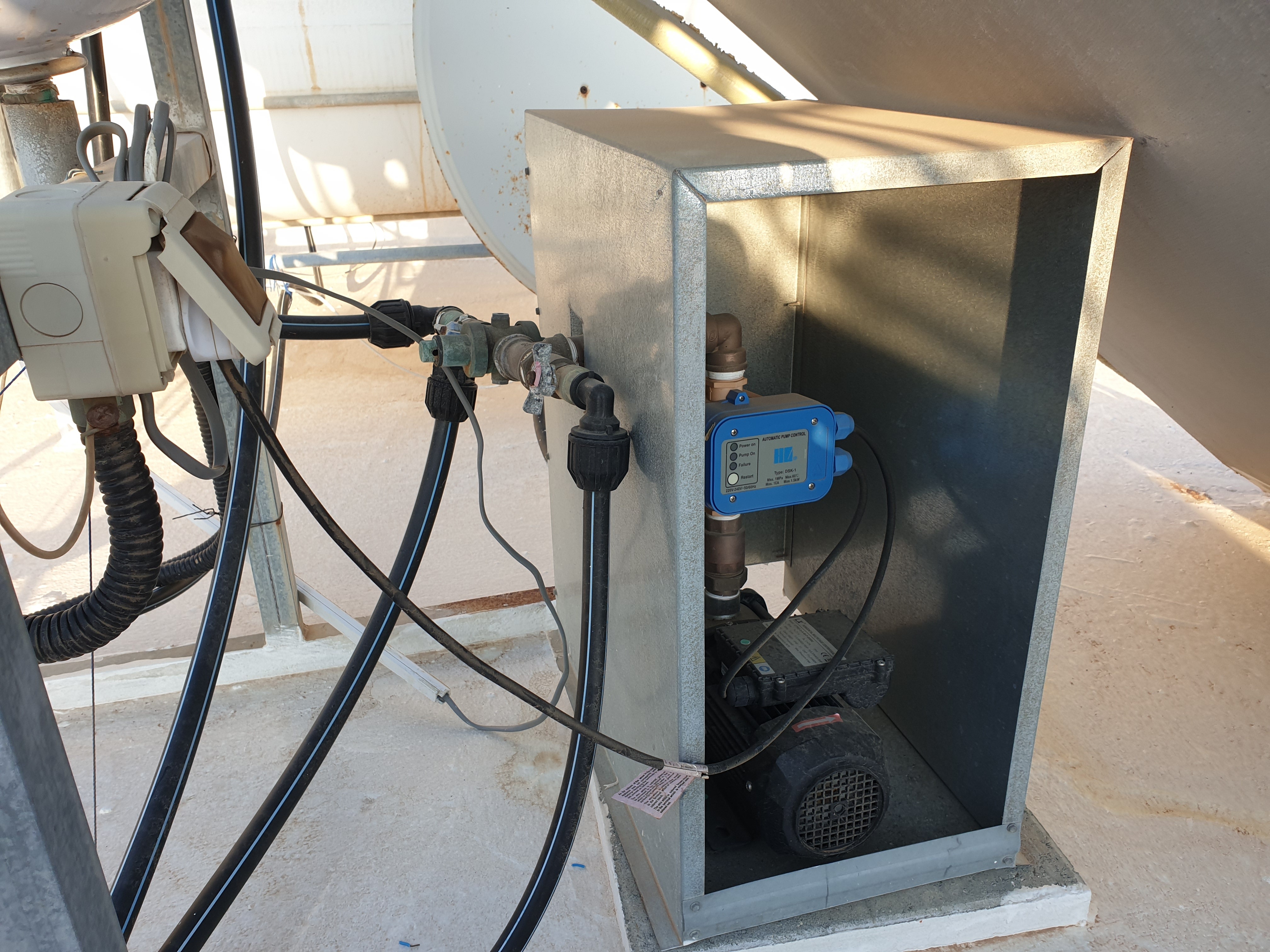

veskostoev Отговорено 11 Октомври, 2019 Автор Доклад Сподели Отговорено 11 Октомври, 2019 (Редактирано) преди 27 минути, danielskiii написа: Сложете един ватметър и примерно да се види реално колко е в Българско струват от порядъка на 20лв процента грешка е към 10% примерно един тест по обяд и един вечер когато е натоварена точката Да бях го купил и го носех с мен като ходих за Кипър става въпрос и се качих на покрива с ватметъра и гледам те го вързали на право за водната помпа на депозита за водата и нямаше как да го премеря . Редактирано 11 Октомври, 2019 от veskostoev Адрес на коментара Сподели в други сайтове More sharing options...
