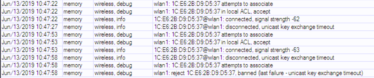

Вчера детето се оплака, че не успява да се върже към Wi-Fi с един iPad. Когато погледнах в логовете видях доста грешки от типа на :
Същото ми се беше случило преди около две седмици с един Xiaomi Air Purifier. Тъй който си работи и без Wi-Fi, така и не ми остана време да потърся информация.
Някой срещал ли е такова нещо ? Има доста писано в forum.mikrotik.com но така и не видях решение на проблема.

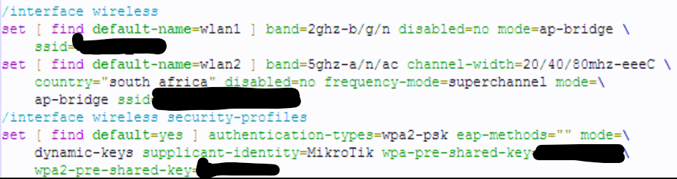

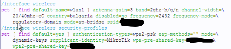

Hap Lite:
Hap ac2:
