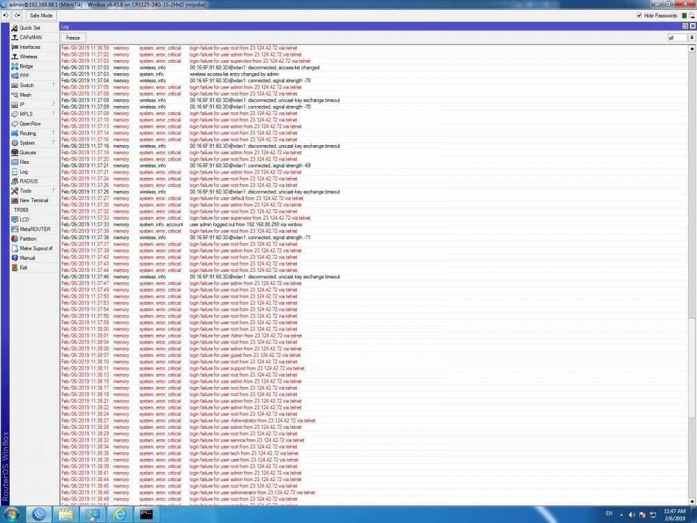

bubolin4o Публикувано 4 Февруари, 2019 Доклад Сподели Публикувано 4 Февруари, 2019 09:53:46 system,error,critical router was rebooted without proper shutdown by watchdog timer Това е от днеска. Вече няколко пъти го прави. Адрес на коментара Сподели в други сайтове More sharing options...
0 bubolin4o Отговорено 6 Февруари, 2019 Автор Доклад Сподели Отговорено 6 Февруари, 2019 Някой, може ли да ми обясни това?? Адрес на коментара Сподели в други сайтове More sharing options...

0 yHuKyM Отговорено 6 Февруари, 2019 Доклад Сподели Отговорено 6 Февруари, 2019 (Редактирано) Ами пак същата работа - пише си в лога точно какво се случва! https://wiki.mikrotik.com/wiki/Manual:Securing_Your_Router Редактирано 6 Февруари, 2019 от yHuKyM Адрес на коментара Сподели в други сайтове More sharing options...
0 Администратор 111111 Отговорено 6 Февруари, 2019 Администратор Доклад Сподели Отговорено 6 Февруари, 2019 липса на основните правила в защитната стена /interface list member add list=LAN interface=bridge comment="defconf" /interface list member add list=WAN interface=ether1-WAN comment="defconf" /ip firewall { filter add chain=input action=accept connection-state=established,related,untracked comment="defconf: accept established,related,untracked" filter add chain=input action=drop connection-state=invalid comment="defconf: drop invalid" filter add chain=input action=accept protocol=icmp comment="defconf: accept ICMP" filter add chain=input action=drop in-interface-list=!LAN comment="defconf: drop all not coming from LAN" filter add chain=forward action=accept ipsec-policy=in,ipsec comment="defconf: accept in ipsec policy" filter add chain=forward action=accept ipsec-policy=out,ipsec comment="defconf: accept out ipsec policy" filter add chain=forward action=fasttrack-connection connection-state=established,related comment="defconf: fasttrack" filter add chain=forward action=accept connection-state=established,related,untracked comment="defconf: accept established,related, untracked" filter add chain=forward action=drop connection-state=invalid comment="defconf: drop invalid" filter add chain=forward action=drop connection-state=new connection-nat-state=!dstnat in-interface-list=WAN comment="defconf: drop all from WAN not DSTNATed" } Харесай поста ^^^ Форумът е за взаимопомощ а не за свършване на чужда работа RB951Ui-2HnD / RBD25GR-5HPACQD2HPND&R11E-LTE6 / RB952Ui-5ac2nD-TC ɹɐǝɥ uɐɔ noʎ ǝɹoɯ ǝɥʇ 'ǝɯoɔǝq noʎ ɹǝʇǝınb ǝɥʇ Адрес на коментара Сподели в други сайтове More sharing options...
0 bubolin4o Отговорено 6 Февруари, 2019 Автор Доклад Сподели Отговорено 6 Февруари, 2019 1111111 мисля че си прав. защото като го базиках Wifi-to и изтрих едно от правилото при ip firewall filter. Адрес на коментара Сподели в други сайтове More sharing options...
