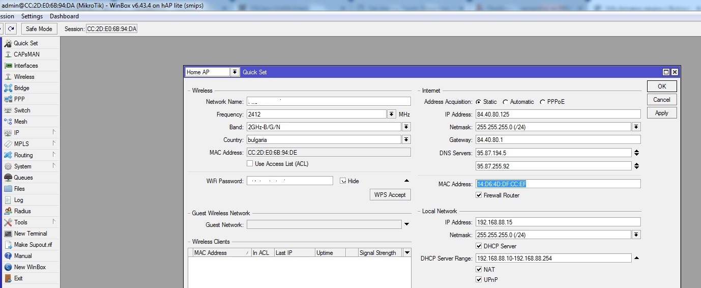

Ето това направих, друго нищо не е пипано посинения мак е от стария рутер.
Редактирано от gogotogo
При статичен адрес на дали проблема е бил в микротика.
Не беше на статик , беше на ауто  сега сам го сложил на статик.
