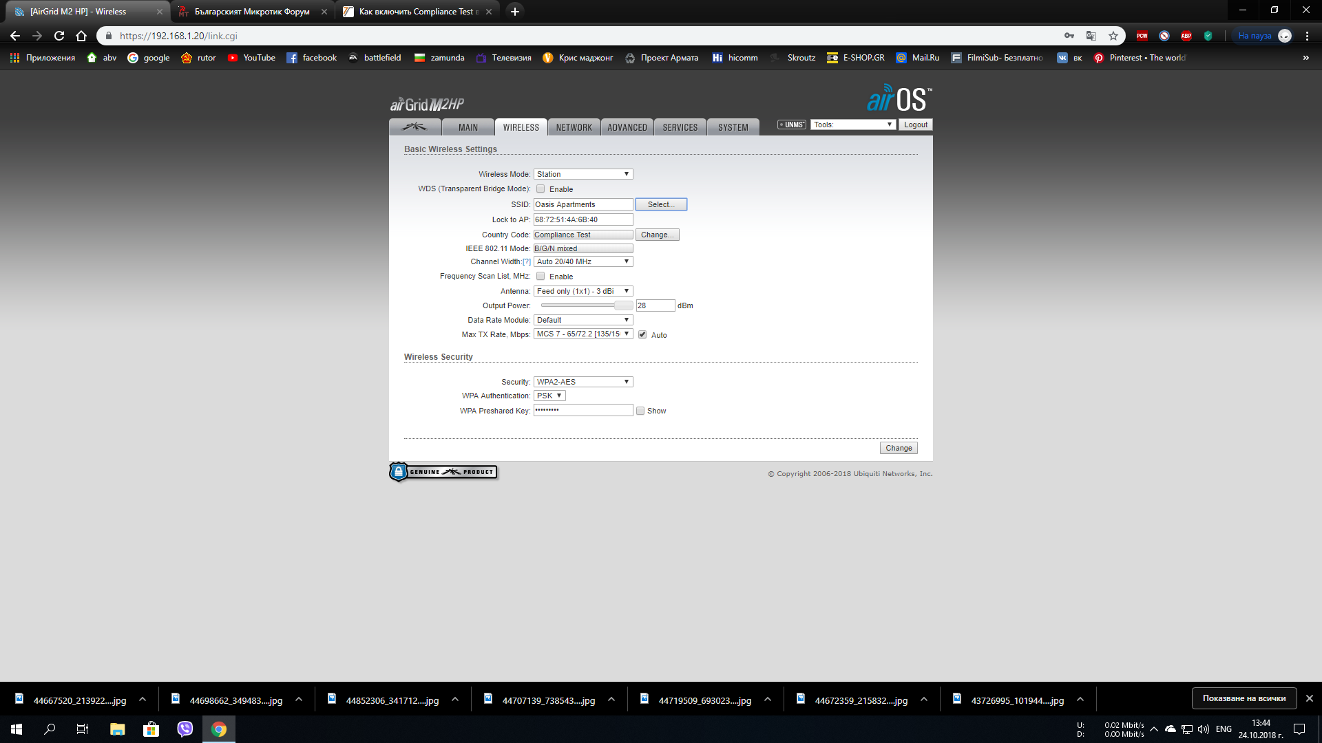

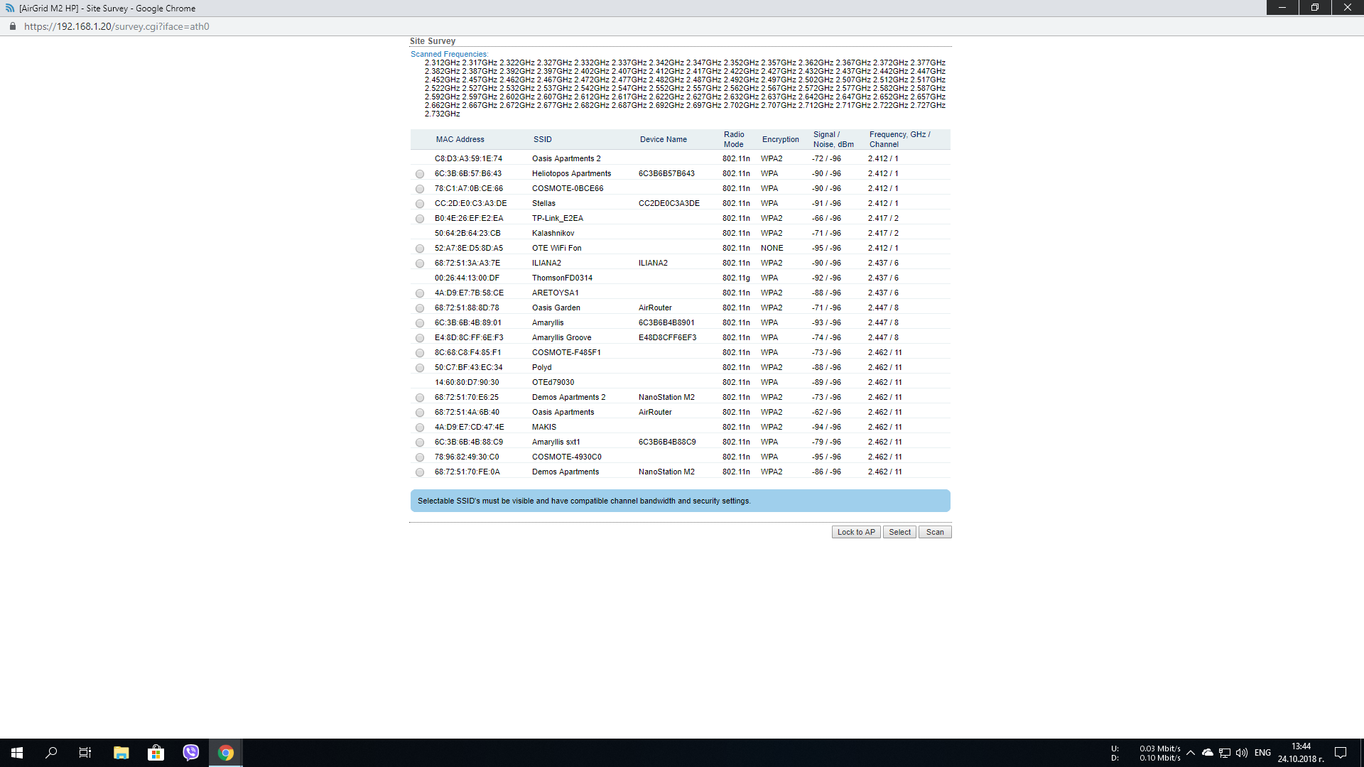

kalashnikov762 Публикувано 24 Октомври, 2018 Доклад Сподели Публикувано 24 Октомври, 2018 (Редактирано) Става лесно и бързо дори и със XM 6.18 Firmware за тези който искат да пробват всички честоти на антената на този сайт се намира всичко нужно.Пробвано нa AirGrid M2 HP Редактирано 24 Октомври, 2018 от kalashnikov762 Адрес на коментара Сподели в други сайтове More sharing options...

h3ll Отговорено 25 Октомври, 2018 Доклад Сподели Отговорено 25 Октомври, 2018 В АЦ бъркаш в конфига на 2 места и готово. Адрес на коментара Сподели в други сайтове More sharing options...
kalashnikov762 Отговорено 25 Октомври, 2018 Автор Доклад Сподели Отговорено 25 Октомври, 2018 Преди 1 час, MiPSus написа: ЕХААА отворихте се след близо 3 години (па мое и повече) enable ct Ма в АС това скриптче го нема и кво прайм ся? пишиш го просто пробвахго сега иа на м2.аиргрид м5 хп на локо м2,м5 Адрес на коментара Сподели в други сайтове More sharing options...
