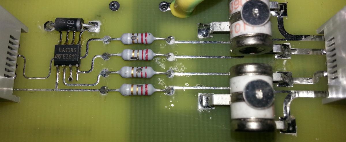

master Отговорено 5 Януари, 2015 Доклад Сподели Отговорено 5 Януари, 2015 Всеки сам си взема решение дали да вземе мерки или не. Има като гледам колеги които не вземат мерки, За тях е по-лесно да сменят на кило захранвания и суичове. Аз лично не споделям това мислене. И си е факт, че за последните 4-5г. има няколко изгорели порта от статика и един изгорял суич изцяло но тогава падна кълбовидна мълния на стълба и се радваме, че само с това се размина. Analog Audio™ Адрес на коментара Сподели в други сайтове More sharing options...

master Отговорено 5 Януари, 2015 Доклад Сподели Отговорено 5 Януари, 2015 Ето го и протектора след удара. Смених резисторите и си работи. Analog Audio™ Адрес на коментара Сподели в други сайтове More sharing options...
Tsunami Отговорено 5 Януари, 2015 Доклад Сподели Отговорено 5 Януари, 2015 Тези газоразрядници си имат живот. Това че работи не означава че ще защити при следващ удар. Адрес на коментара Сподели в други сайтове More sharing options...
